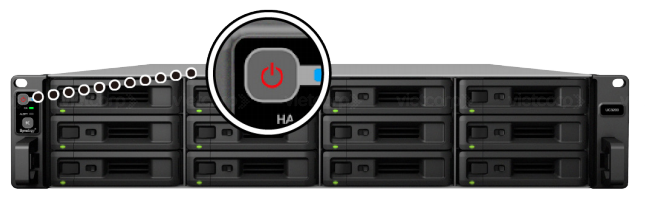

  2. Bộ điều khiển bạn muốn thay thế phải được tắt nguồn. Trong DSM UC, click Shutdown, chọn bộ điều khiển cần thay thế và nhấp vào OK .

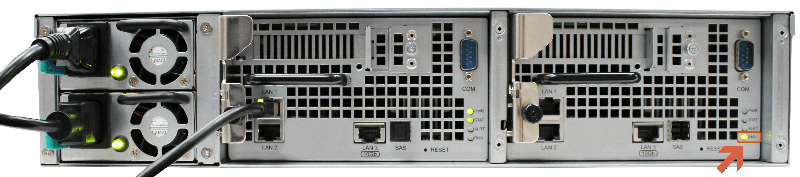

  3. Khi đèn LED RMV ở mặt sau của bộ điều khiển sáng lên, bạn có thể tháo bộ điều khiển ra một cách an toàn.

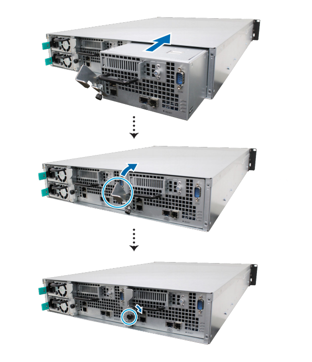

  4. Thực hiện theo các bước trong Hướng dẫn cài đặt phần cứng bộ điều khiển hợp nhất để cài đặt mô-đun bộ nhớ và thẻ bổ sung PCIe trên mô-đun bộ điều khiển mới.
  5. Lắp mô-đun điều khiển mới vào NAS Synology. Đèn LED RMV sẽ sáng sau vài giây.
  6. Nhấn nút nguồn một lần nữa để bật bộ điều khiển mới. Bộ điều khiển đang chạy sẽ không bị ảnh hưởng.

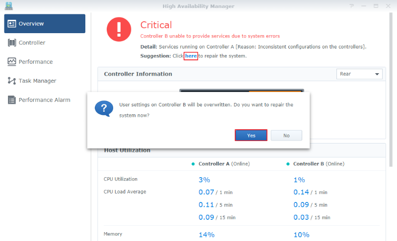

  8. Chờ quá trình đồng bộ hóa hoàn tất. Nếu bộ điều khiển mới có cấu hình DSM UC khác, lỗi hệ thống sẽ hiển thị. Nhấp here để sửa cấu hình hệ thống trên bộ điều khiển mới và click YES để xác nhận.

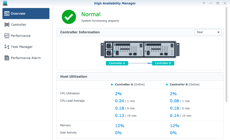

  9. Quá trình khôi phục có thể mất một lúc. Khi hoàn tất, hãy xác nhận cả hai bộ điều khiển đều trực tuyến và trạng thái hệ thống là Normal .

  3. Khi cả hai mô-đun bộ điều khiển đều tắt nguồn, đèn LED RMV trên cả hai bộ điều khiển vẫn tắt. Trong trường hợp này, vẫn có thể tháo bộ điều khiển ra một cách an toàn.
