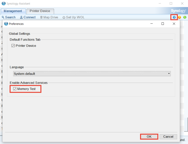

  1. Tải xuống và cài đặt Synology Assistant bạn có thể tìm thấy chức năng kiểm tra bộ nhớ. Ứng dụng có sẵn trong Trung tâm Tải xuống Synology .
  2. Mở Synology Assistant và nhấp vào
    . Trong mục Advanced Services tích chọn vào ô Memory Test để bật dịch vụ này.
  3. Synology Assistant sẽ liệt kê tất cả các thiết bị được kết nối với mạng LAN của bạn. Chọn thiết bị mà bạn muốn chạy thử nghiệm và nhấp vào "Memory Test" . KHÔNG chạy thử nghiệm đồng thời trên thiết bị khác, vì nó sẽ phải tiếp quản việc chạy các dịch vụ DSM UC.
