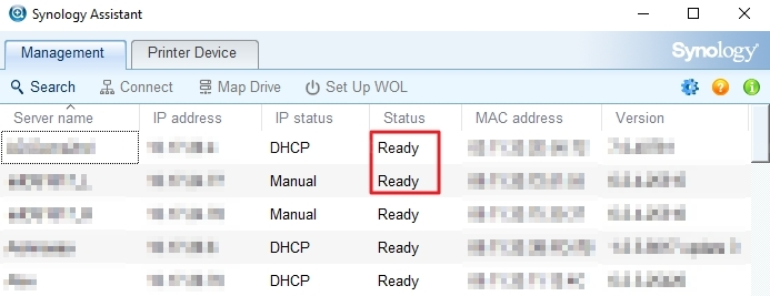

- Tìm Synology Unified Controller của bạn thông qua một trong các công cụ sau:
- Trợ lý web: Nhập find.synology.com vào thanh địa chỉ của trình duyệt web.
- Synology Assistant: Mở tiện ích trên máy tính, có sẵn trong Trung tâm tải xuống .
- Bạn sẽ thấy tất cả các thiết bị Synology của mình và trạng thái của chúng thông qua Trợ lý web hoặc Trợ lý Synology.
- Cấu hình bị mất/Có thể di chuyển: Dữ liệu trong các thư mục được chia sẻ sẽ không bị xóa sau khi bạn cài đặt lại DSM UC.
- Sẵn sàng: Hệ thống đã được cài đặt thành công và sẵn sàng sử dụng.
